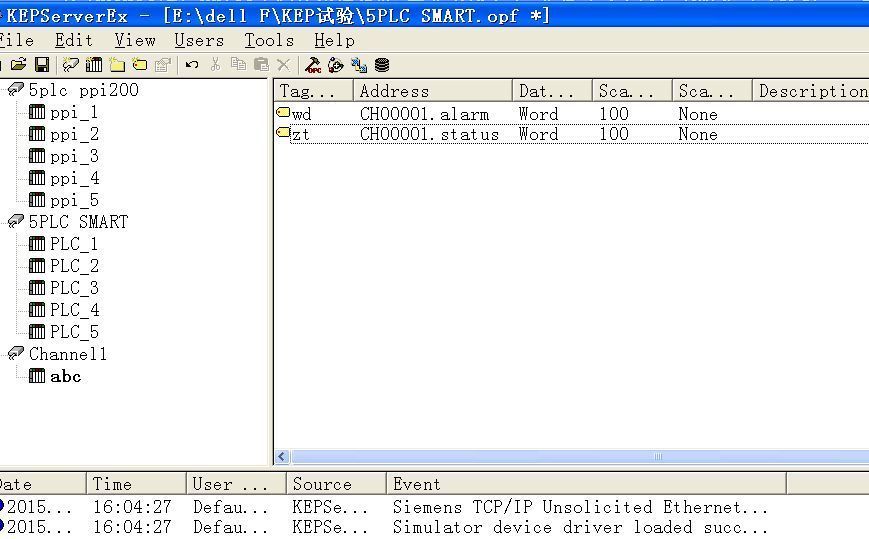

楼主说:我在address中选择CH00001-CH00060.status ,word型,显示Device***responded with error'FFFF'(Tag 'CH00007.Status',Size '12').何解?
回答:CH00001-CH00060.status是60个只读字,支持Short, Word。 1个1个字组态,不要胡子眉毛一道抓。
