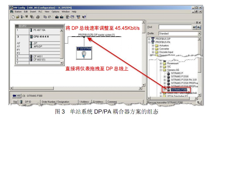

回复:S7-300PROFIBUS-DP总线上无法挂上PA仪表从站,波特率用的45.45kbps

楼主参考西门子文档 F0088_如何配置SIEMENS PROFIBUS PA总线仪表方案(更新版).pdf
单站系统DP/PA耦合器低成本解决方案
