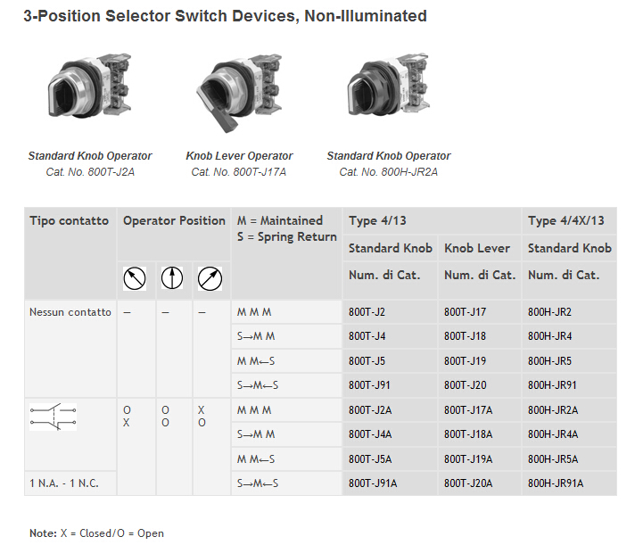

谢谢yanxiao!
麻烦您再指导一下!
3位的时候,选择中间位时,说明书上显示是断开状态,普通开关要么是常开要么是常闭,这种开关有中间状态是吗?
这种开关和平时用的普通的按钮开关的接线有什么区别吗?
