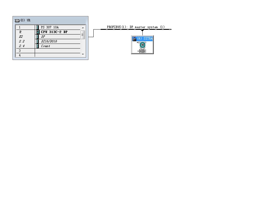

回复:S7-300PROFIBUS-DP总线上无法挂上PA仪表从站,波特率用的45.45kbps
卡卡罗特
    48
注册时间:2007-10-30
发布于 2015-04-03 08:46:52
6楼
照楼主的硬件组态,我组了下,没有问题。
楼主是否缺少GSD文件,PDM软件是否安装,相应设备表是否加载?
