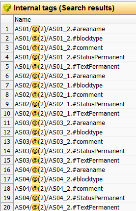

系统为PCS7 V8.0 SP2,冗余服务器+单站结构,现场AS为四套冗余CPU(417-5H)
经过测试,在现场手动stop一台CPU后,服务器不报CPU丢失,但单站上会报,查看了一下变量,在单站的tag management里能找到相关的报警变量,在服务器里没有。其他过程值报警单站和服务器都同时有。
请教:
1、PCS7的报警机制是只能选择在单站或者服务器里报?还是都可以同时报?
2、如何才能在服务器里报CPU丢失?(平时服务器常用,单站可能会不运行。)
