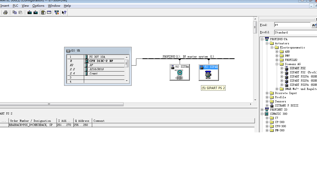

回复:S7-300PROFIBUS-DP总线上无法挂上PA仪表从站,波特率用的45.45kbps
王志
    55
注册时间:2011-09-09
发布于 2015-04-03 21:14:39
9楼
以下是引用卡卡罗特在2015-04-03 08:52:19的发言 >8楼:如图。PS 2也挂上去了
找到原因了,pdm没有授权。
