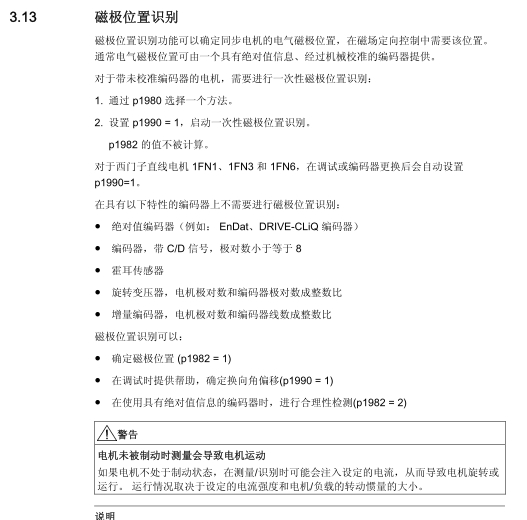

如果是工厂替换编码器,一般会用一台专业设备,把编码器零点和机械零点对齐。
建议还是不要自己换。
磁极位置辨识是必须的,S120的功能手册里有介绍。
见图
