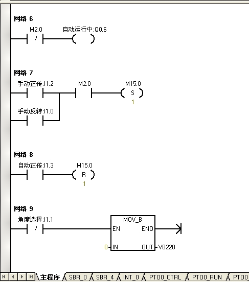

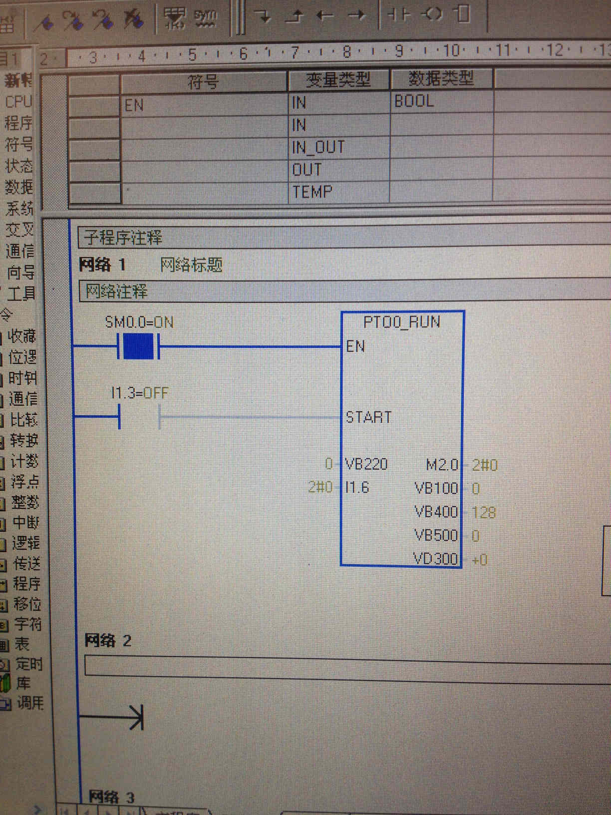

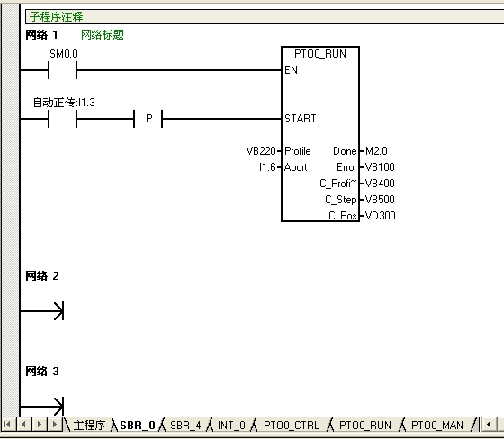

请高手帮忙分析一下,我做的一个简单的S7-200通过PTO向导生成的程序来控制一个V80动作,动作很简单,I1.0,I1.2为手动正传和反转按钮,按下去就转,松开就停,I1.3为自动按钮,按一下就根据设定好的包络线运行,包络线我设置了两段,通过旋钮I1.1进行切换,系统偶尔会出现不运行,手动,自动都不行,在线联机发现在PT00_RUN子程序中,VB400的值变成了128,我的包络线只有0和1两段,怎么出现了128,而且这是的状态手动自动都不动了,我没办法,发源程序重新下载一遍才恢复,请问程序上哪里有问题?
