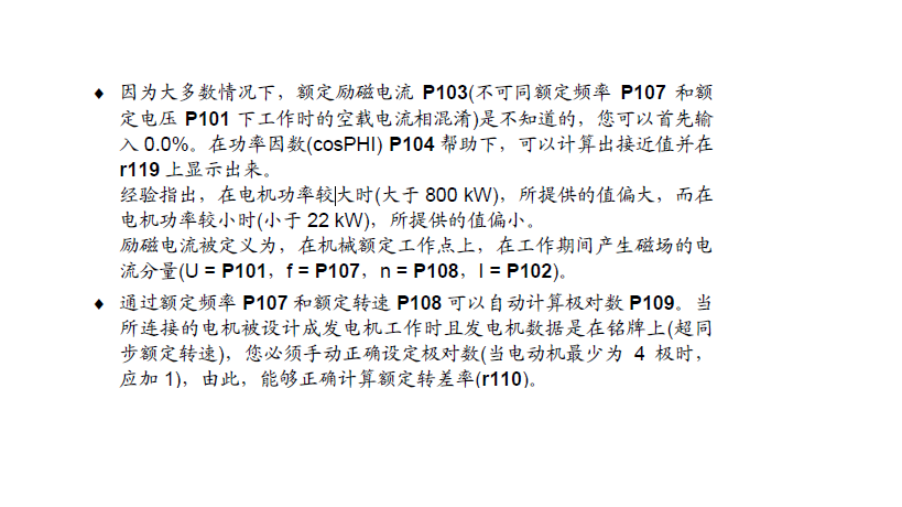

以下是引用海参在2015-04-08 12:43:53的发言 >26楼:1、 @nnnn1234 我上午用热备机做了一下新电机的辨识(开环矢量) ,当启动方式为端子控制时 ,按下PMU的启动按钮无效,必须更改P554为PMU的B5。
2、好奇我上传参数时是1129个 下载时只有800多个 ?
3、在RAM里面做完辨识后发现 辨识的结果会被保存到EP ROM里面呀,原来还想做完辨识后把电重新上一下,然后就是原来的参数了,结果出乎预料,只能再下载一边了。
4、下午做闭环矢量,好像应该监视一下转速 保证编码器与变频器输出方向一致,监视的应该是KK091吧我记得?
5、辨识的额定励磁电流竟然是44.4%,老电机才26.1%,相差竟然这么大,这样会影响到转矩电流的最大输出吧感觉?
6、中午先这样 ,晚上回来继续请教大家。
1、pmu键是需要设置,你说的没错
2、参数分读参数和写参数,所以有P和r参数
3、RAM中的参数要执行命令COPY RAM TO ROM才能保存
4、KK0091是速度实际值。可以通过设置在r046中以10进制显示
5、p103
