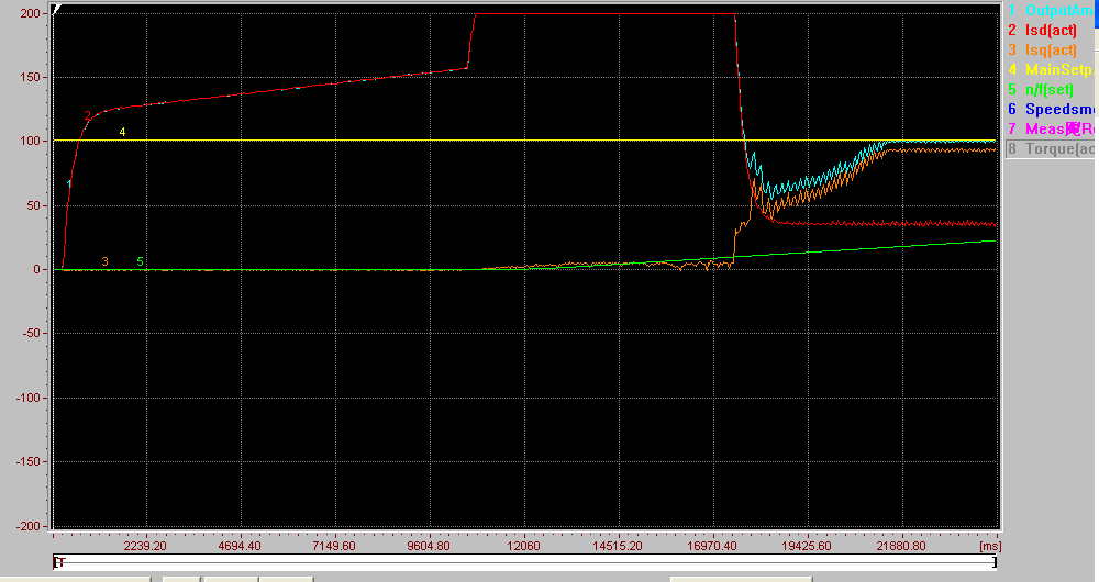

以下是引用nnnn1234在2015-04-07 23:57:35的发言 >25楼:10%以下频率的无编码器控制是V/F控制。slvc和VC控制不同。
@nnnn1234 你说的好像是对的
P278=150%、P279=120%
励磁电流第二次激增至200%开始是斜坡发生器开始运行的时间,也就是说第一次励磁平稳时到突然二次激增那个点位,是励磁完成信号,后面应该算是开始由转矩电流发力呀?可是励磁先上了,这里从励磁完成开始,斜坡发生器运行算起,到励磁从顶峰跌落至正常值的斜坡增加频率或者转速差值正好是10%,也就是5Hz。
认为是由于低频运行的模型改变为正常矢量控制,所以导致励磁电流激增的P278与P279无效了,考虑到最大电流Imax是定值,一旦励磁电流增大那么转矩电流就无法开始提高!
而出现励磁电流下降后,因此励磁电流下降,转矩电流得到解脱,立刻发力开始急速上升。
当然上述描述是我自己想的,并没有实际原理证明。各位随便踩啦, 有答案就好
