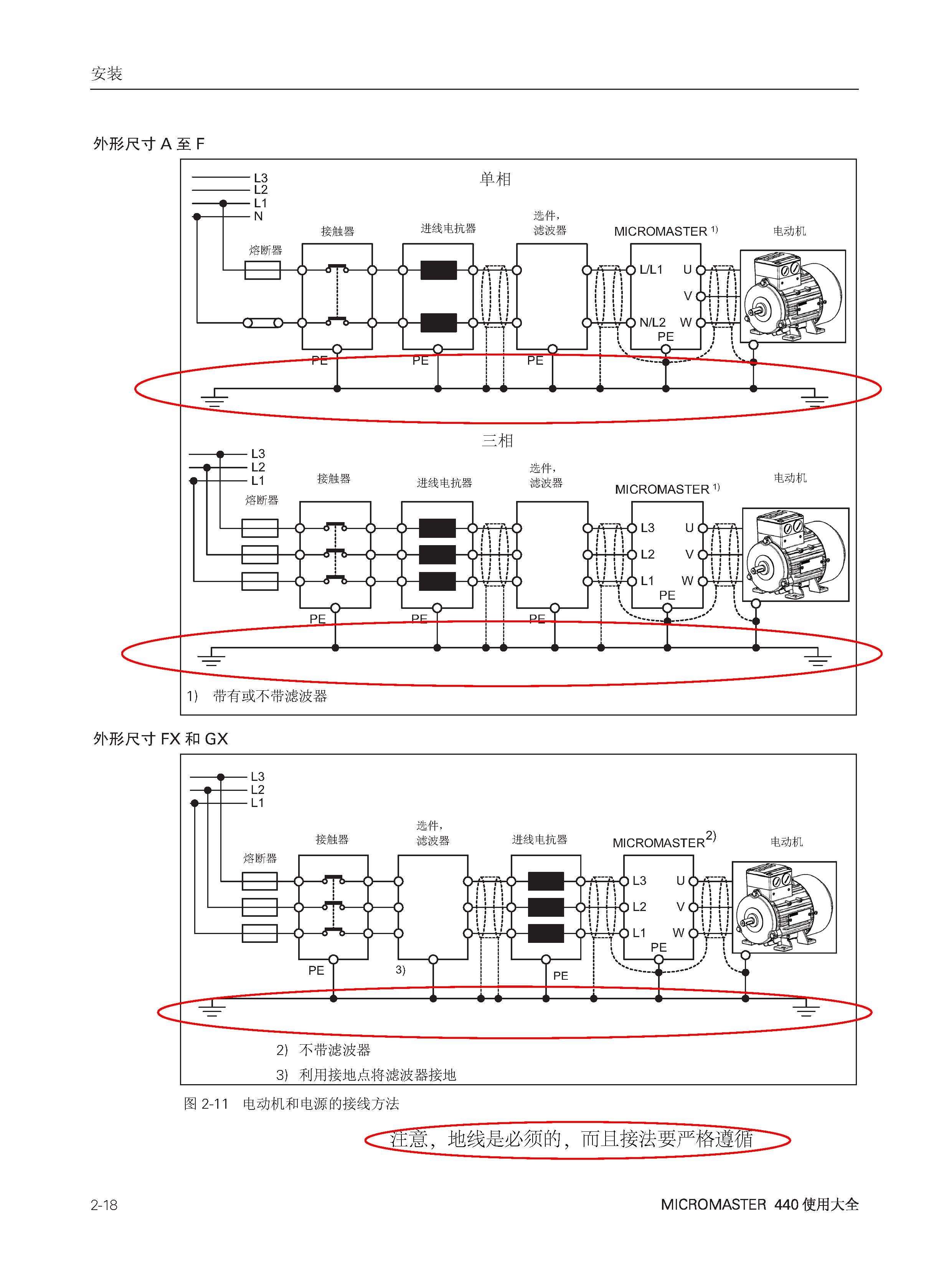

看看,猜着了吧,不接地线是不行的,而且接的不对也是不行的。接对了地,才能运行可靠。
千万别小看这张示图,接对了,干扰不会再造成问题,否则,一会这个故障,一会那个故障的瞎乱报。搞得你找不找北。特别是电机的PE和变频器的PE端,一定要用10方以上截面的电缆直连。这个很重要。
