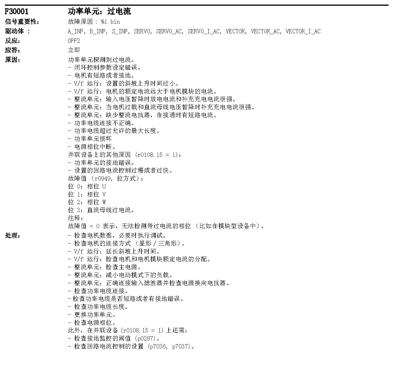

回复:S120重叠旁路切换时报F30001故障,能切换不停机这是什么原因造成的???
kdrjl
版主 西门子1847工业学习平台
    37223
    455
    1485
注册时间:2003-06-06
发布于 2015-04-10 22:01:28
转工频时,过电流了。报故障了咋会不停机呢?
