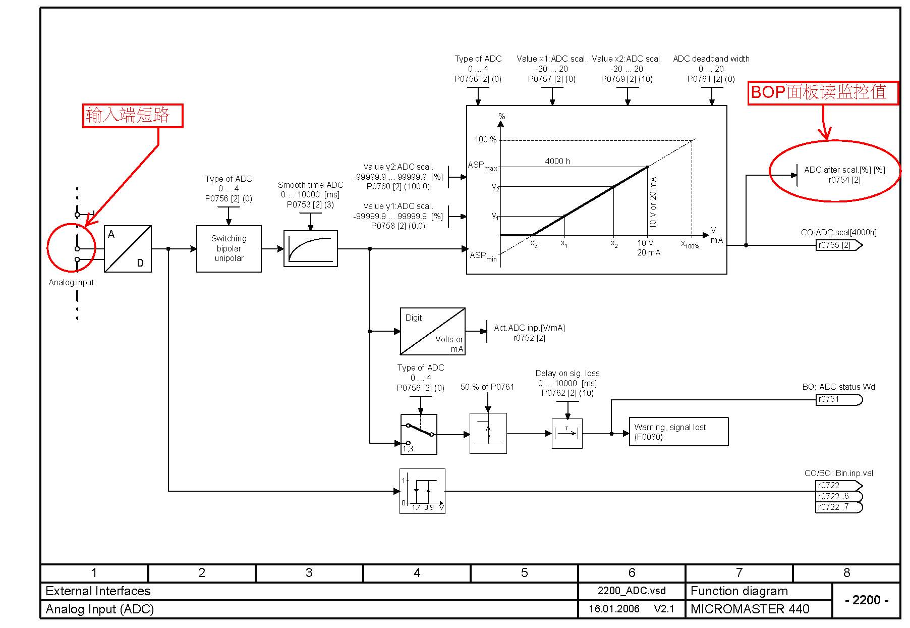

把模拟量输入的两个端子短路,用监控参数看一下是多少呢?
