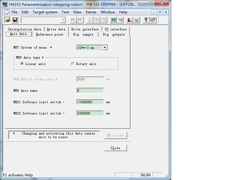

FM353驱动V90
FM353使用入门上边写的当MD21=-1000000000,MD22=100000000MSR的时候软限位就是取消激活
我的MSR=0.001mm,所以在设置的时候,MD21=-1000000mm,MD22=1000000mm
实际运行的时候还是报警超出软限位
是不是还有什么地方设置不对啊,请遇到过的高手指点一下,万分感谢!!
