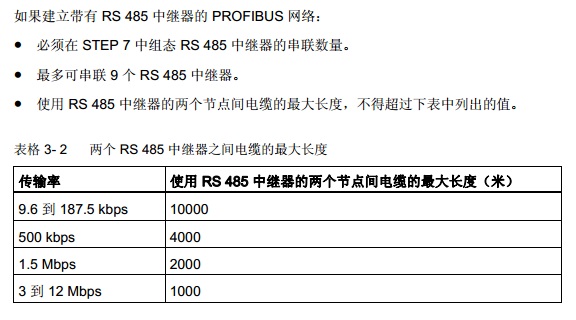

9个的由来:
RS 485 中继器设备手册 文档号A5E03382076-01
第十页
记得很早以前查过profibus的国标手册,上面说的中继器只能用3个,为此还去咨询了西门子,西家答复西门子的中继器和总线材料质量好,因此用正品的话最多允许接9个中继器。
