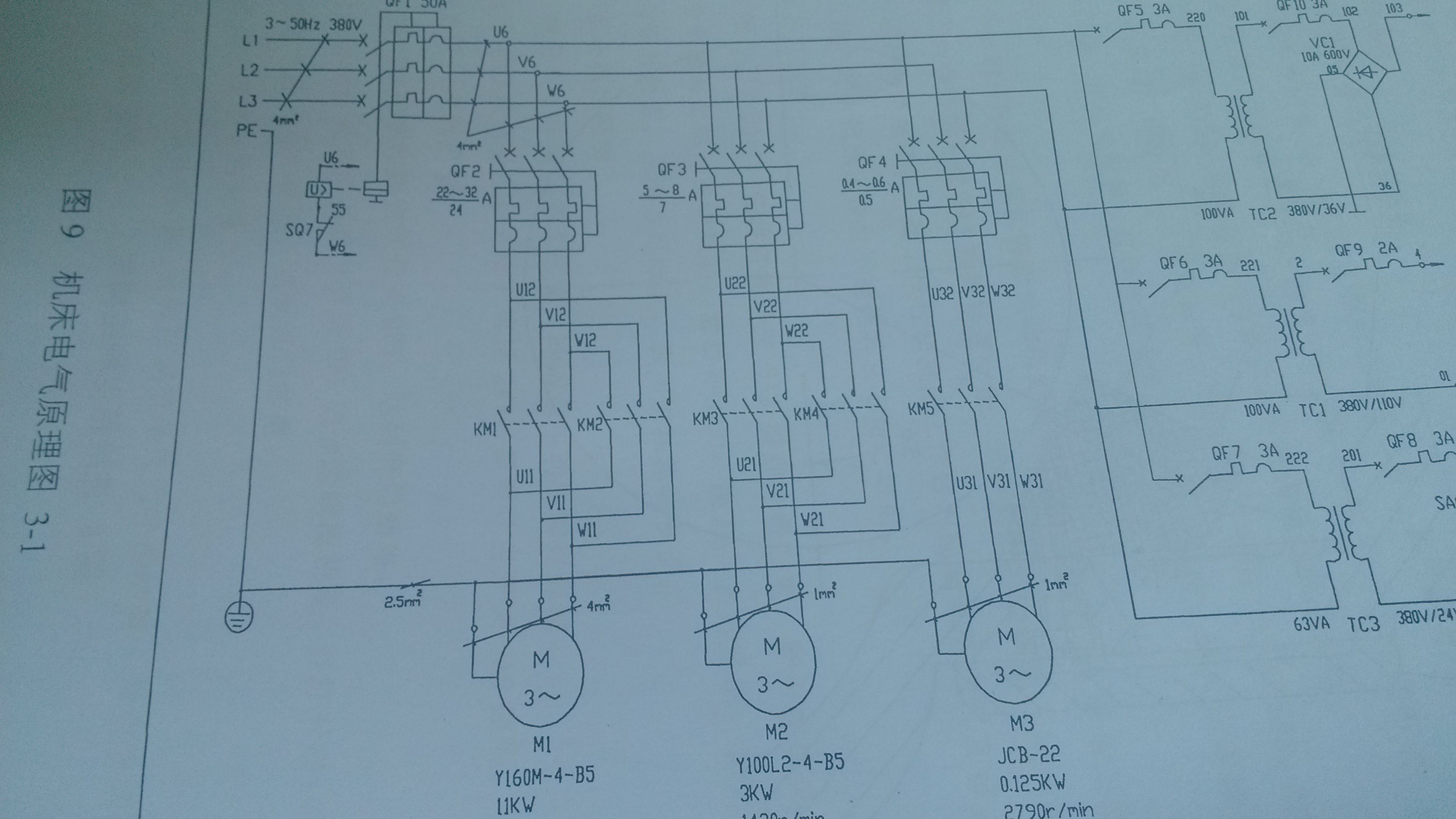

我单位有一台北一机的小铣床B1-400K,使用了四五年了。最近一年出现频繁的烧毁进给电机的接触器。大约不到一个月就需要更换这两个接触器(图中的KM3 KM4 )了。
该电机是三相380v,3kw电机,采用的接触器是CJX1-09接触器。该电机是作为进给电机,频繁切换正反转,以实现小铣床的前后、上下、左右进给。
不知道是什么原因,测量电流时也都在安全范围内的。
有人建议换更大一号的接触器。
想咨询下为什么CJX1-09的接触器在原来可以使用很久才换,现在怎么就不行了呢。
