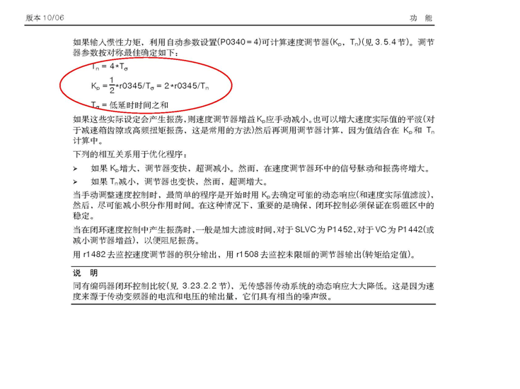

回复:280t转炉倾动小幅晃动问题,请帮忙诊断下
假行僧人
    304
    20
注册时间:2005-11-15
发布于 2015-04-15 17:04:20
5楼
手边没有TM31之类模拟量模块,没法改成模拟量来试。
请看附图中矩形框所示,大意是说“减少比例Kp可以减少振荡,增大速度实际值滤波时间P1442 对于减速箱齿隙或高频扭矩振荡这是常用方法”
所以准备把KP从8改为7.5,Tn从150改为200,P1442从4改为8,之后,再摇动转炉观察下是否有改善!
