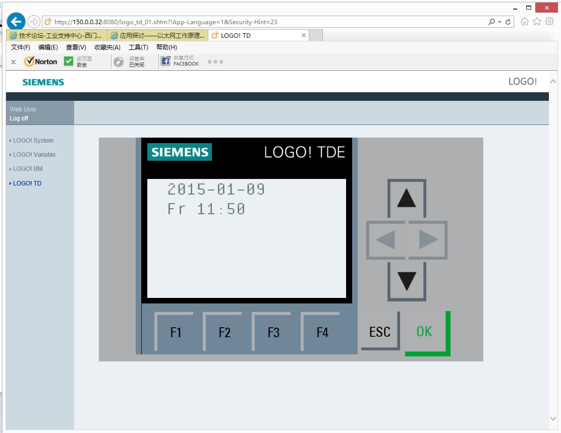

以下是引用yming在2015-01-09 11:43:21的发言 >5楼:尽管230RCEo没有屏和键。
但是从浏览器上连接(WiFi连接的)这两个都能使用。看来浏览器上的F1-F4键也应该能用。
把日期时间显示上的结果:

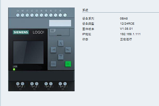

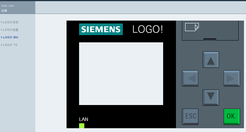

局域网使用浏览器成功登陆后你在5楼中的界面是怎么弄出来的,我只显示界面1/2(分别为“系统”、“变量”),另外两个界面LOGO!BM和LOGO! TD应该分别实时模拟显示的是LOGO!主机模块液晶显示器界面以及文本界吧!我是用的是LOGO!8(12/24RCE自身有液晶屏),实际硬件液晶背光颜色也能在浏览器页面反映出来,就是实际的显示内容出不来。
