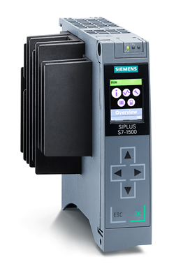

1500宽温型模块可以,S7-1500 SIPLUS 。 -40 ... +60 DEGREE 。
长相见下图:
