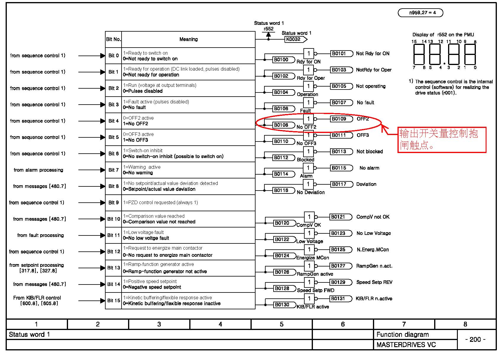

回复:MM440变频器的自由停车控制
kdrjl
版主 西门子1847工业学习平台
    37297
    455
    1487
注册时间:2003-06-06
发布于 2015-04-16 21:47:11
4楼
嗯,可以用状态字OFF2来控制一个开关量输出信号,去连锁抱闸。
