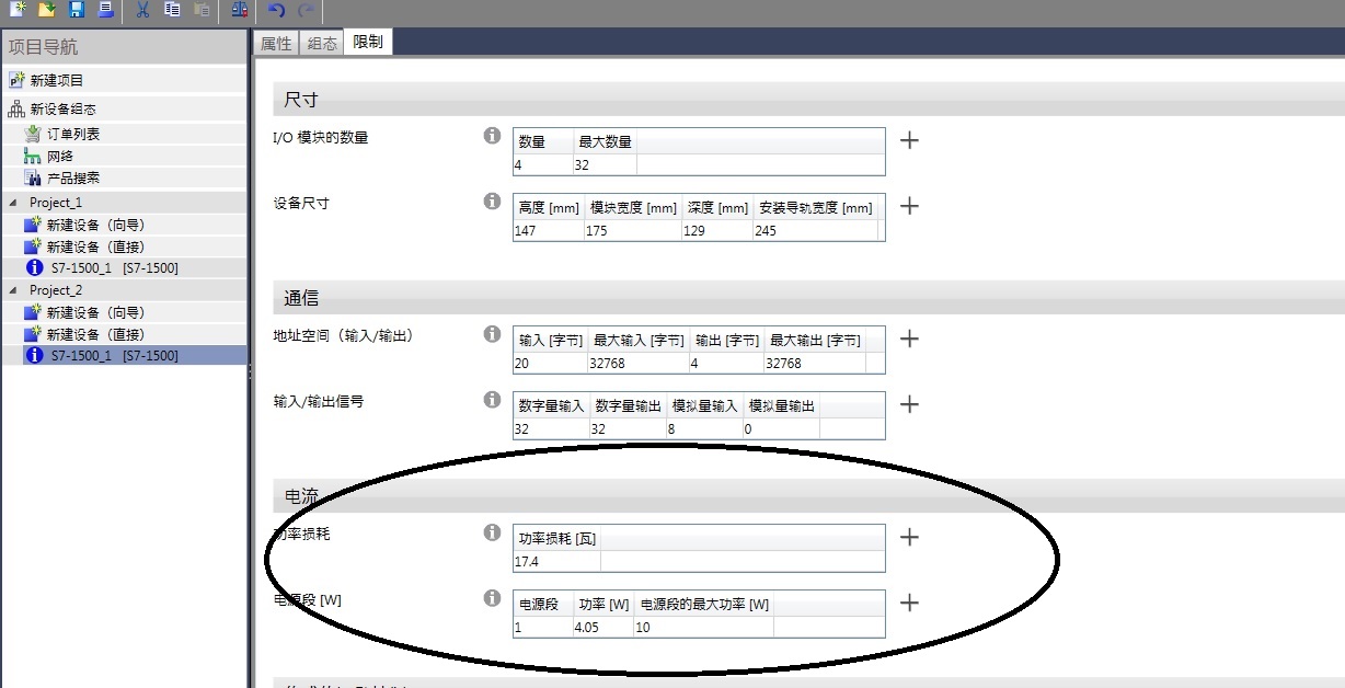

以下是引用Tech.Wing在2015-04-16 17:44:42的发言 >2楼:背板总线电能,是怎么计算的?
单独的CPU支持多少模块?
1511 CPU 向背板总线供电的功率是10W,
32通道 DI DO模块 功耗1.1w
8通道AI 8通道 功耗 0.8W
8通道AO 功耗1.15瓦,
所以说 带普通I/O在9-10个。
通讯模块(CP/CM)功耗有大有小
CP1543-1(以太网) 功耗 5.3瓦, CP 1542-5(DP)3瓦,其他的模块都比I/O小。
建议用TIA SelectionTool 软件来选型,很多参数直接就能看到。
