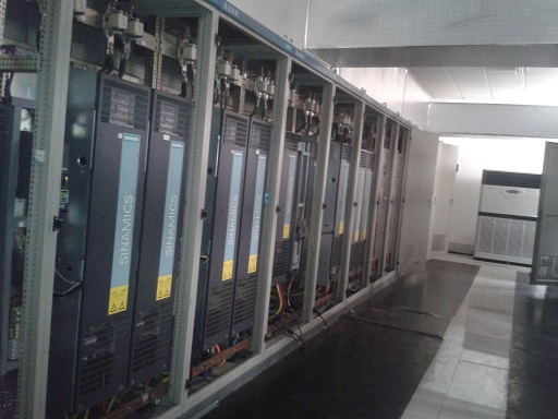

刚进值班室,实习的学生说变频器报故障了,我就纳闷了,昨天下班还好好的嘛,拿来说明书一看代码,奥,输出短路了。怎么会短路呢?明明没有电机线,突然我看到了让我心跳加速的一幕,电源线接在了出线上,我说赶快停电,反过线变频器竟然没坏,好幸运,拿出说明书给他讲,进出线绝对不能接反,很有可能烧坏原件甚至是炸机,这一点一定要注意。
接触变频器有六七年了,经历过不少变频器爆电容,电路板板打火等小阵势,也经历过面前的变频器炸机,S120母线短路导致三台B整流报废这种大阵势,每一次都是心跳加速,怕设备损坏怕伤着人员。
毕业就进了轧钢车间,看着车间的MM46SE70G120 S120一片好奇,看着MM440的说明书,除了茫然还是茫然,调试跟着设计院的工程师满车间跑,没有头绪也没有方向,别人调试的时候我就在旁边拿个小本记,反正都是数字,先记下来。晚上下了班,偷偷地在面板上试试,然后回宿舍看说明书图纸,找不到参数就一页一页的翻,当时不知道还有大全这本书,所以有些参数看了很久都没有找到,调试了十天左右,基本上辊道一类的简单变频器感觉就会调试了。当时快过年了,设计院的人员走了,剩下十几个辊道没有优化,主任就叫我们几个人试试。接进出线的时候没有上前盖板,调试的时候光兴奋了,啥也不知道,当时没有程序,抱闸打不开,我一手拿着螺丝刀按着抱闸的接触器,一边抱着图纸按、看着参数做优化,优化完了,拿着螺丝刀随意放在了变频器的一个螺丝上,以为就是一个螺丝,低头在看图纸的时候,手一动,面前“砰”的一声,眼前就白茫茫的了。心跳加速,吓蒙了,不知道这么回事,同学听到声音跑过来问我怎么了,我说不知道,眼睛过了一会慢慢的能看到柜子了,这时同学拿起螺丝刀发现前面已经变形了,就傻眼了,打电话找来老电工,大家来了以后,才知道变频器炸机了。
这是我经历的第一次危险,后来变频器拆下来,自己看了看当时的那个螺丝已经熔化了,附近外壳也有个地方熔化了,螺丝的下面有一个“+”号,下面螺丝是一个“-”,原来拿着螺丝刀将直流母线的“+”;跟外壳接触上了,很幸运没有伤着自己。对变频器整体的不熟悉,只了解进出线有电,不明白还有中间回路,不懂“+”; “-”;是直流回路的一个端子。变频器的前盖没有及时安装,疏忽大意,干完活手拿着螺丝刀乱动是一个坏习惯。认真从事故中总结经验,不断的学习,才能明白故障发生的原因,预防的措施。
在后来的工作中,危险也是常有,比如不了解直流母线,逆变器烧坏快熔,开着整流就合逆变器的刀熔开关,导致电闪四射,吓得全身发抖。变频器过热导致功率元件接地炸机,一下报废了三台BLM,炸的黑乎乎的。每一次事故都说明我们的经验还不足,需要不多的学习,只有真正的了解变频器的原理特性,才会更好的使用,不发生危险,保护自己也保护别人。
