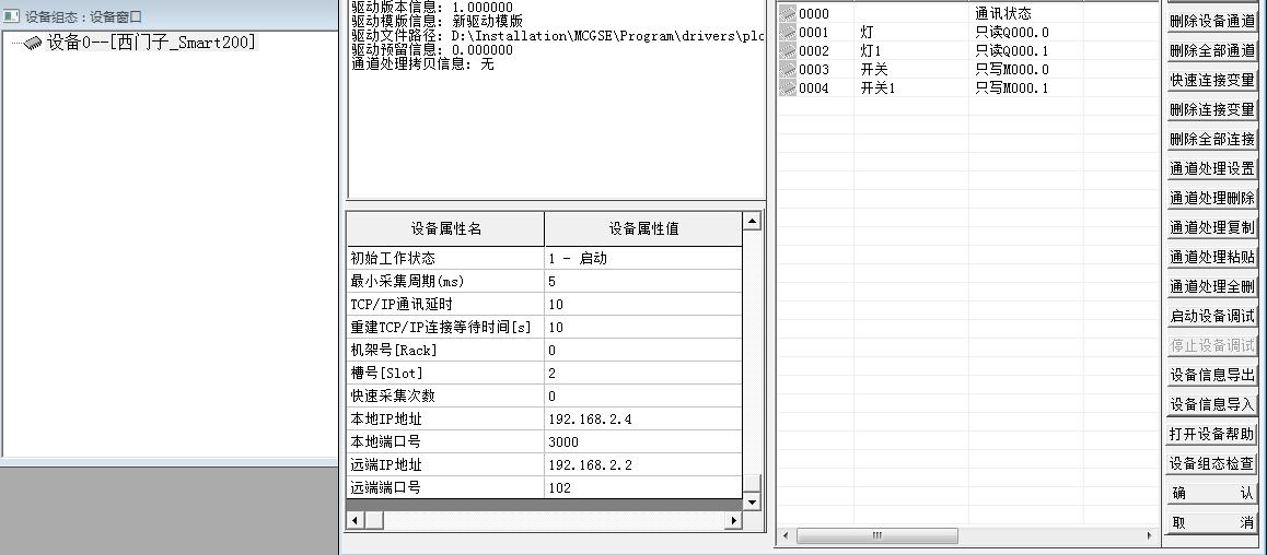

两个SMART S7-200 通信,其中一个SMART 200 设GET 和 PUT向导,另一个SMART 200 不用设置。如果两个都设置的话,用民用的交换机可能出现通信延时。SMART 200 和 MCGS通信,最重要的是你的MCGS软件版本必须是最新的,要保证你的设备工具箱中有西门子SMART 200的驱动,另外你的触摸屏的IP地址要和交换机的IP段要一样,触摸屏如果是没用过的IP地址是200.200.200.200 ,这个设置要在MCGS 启动的时候,进入启动属性,选择系统属性,再选择设置系统参数,选择IP地址,修改IP地址,最后选择设置,然后关闭就行,然后重启触摸屏,这样MCGS触摸屏的IP地址设置就完成了。
