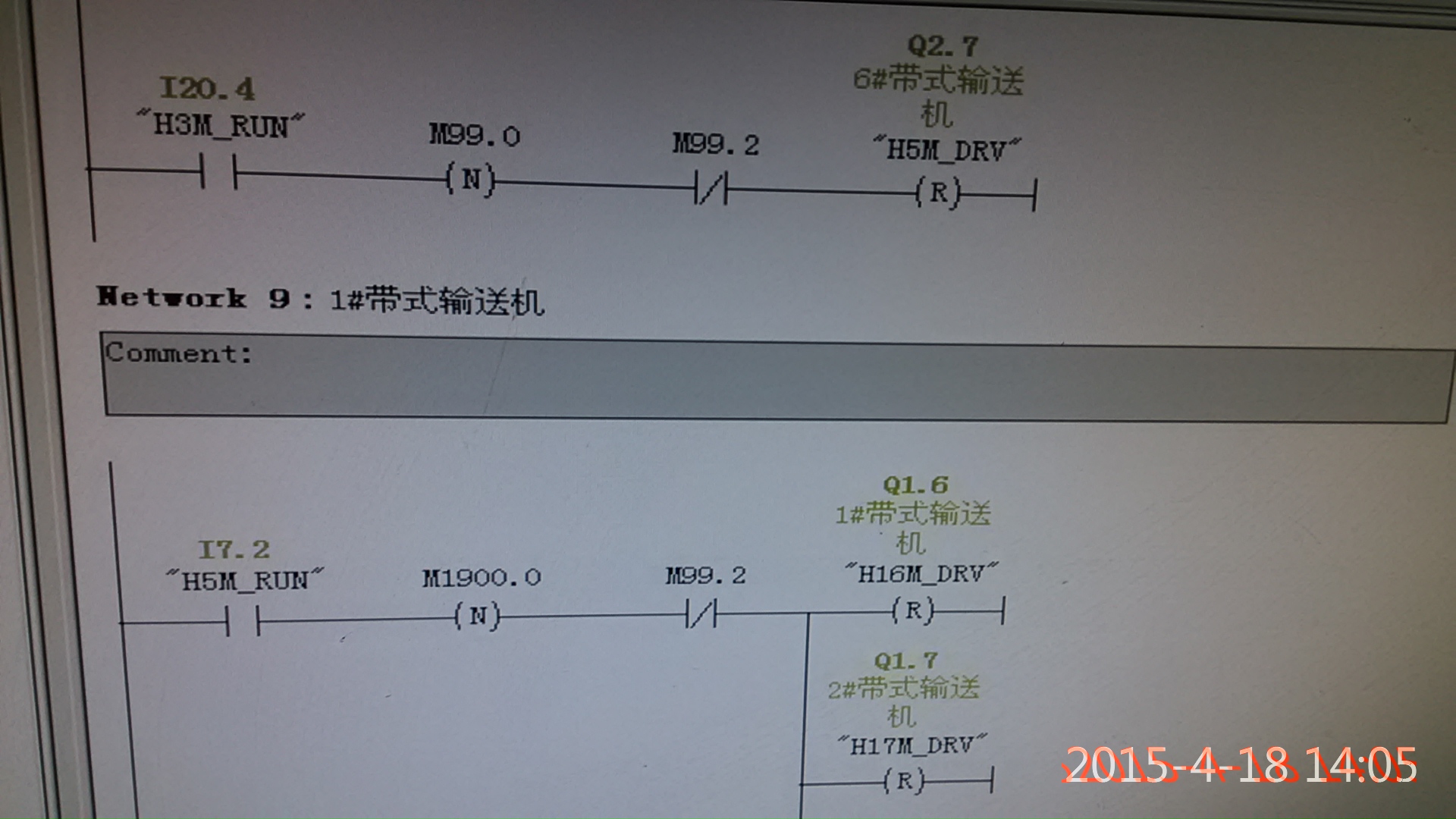

连锁跳停程序的做法,求经验~
ifang
    2062
    50
注册时间:2011-12-11
连锁跳停程序的做法,求经验~
704
2015-04-18 22:30:23
控制要求设备H3M调停(运行信号丢失),则H5M跳停;H5M跳停(运行信号丢失),则H16M,H17M,H19M,H20M跳停。
我是这样的做的,其中的M99.2是一个按钮,控制联锁与否。
请问各位这样做能否实现上述要求?
这样做有什么隐患或者缺陷没有?
还能做什么改进吗?
