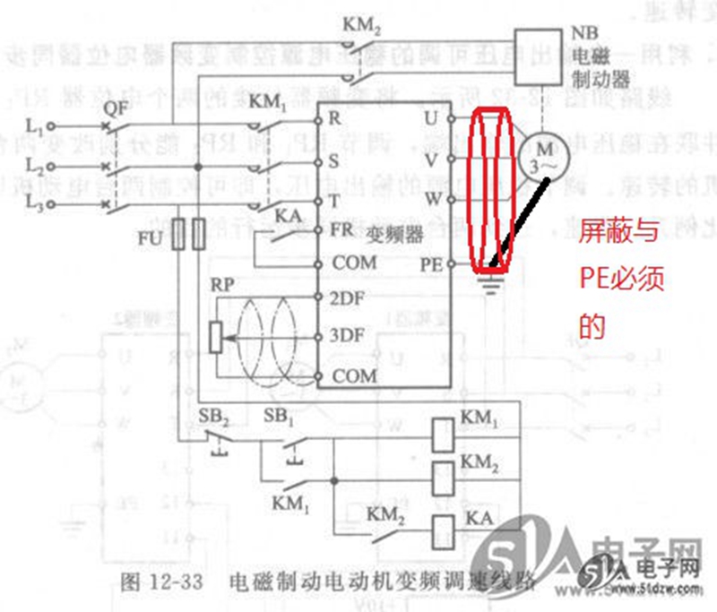

尽管楼主问题已经解决了。给大家提供的参考和认识还在继续。这里面其实还有一个问题,就是当设备正常运行多年以后,出现突然地恶性故障,应该采用什么方法去应对和处理,这里有一个对当事人进行逻辑分析能力的考量。我们不要盲目的去置换器件做处理,而是要有一个快速的分析判断和检测过程。这也是对当事人是否具备熟知其工作原理的一个检验。
下面,再贴一张本楼讨论中所贴出的一张图,好像是某一个教材或文章中摘录的接线示图,但这张图,从EMC角度看,有明显的缺失,而且这种缺失是带有共性的。特做纠正以提醒大家。要注意电机与变频器输出端子的接线。
