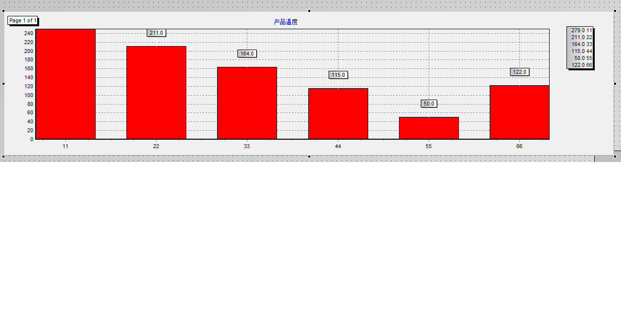

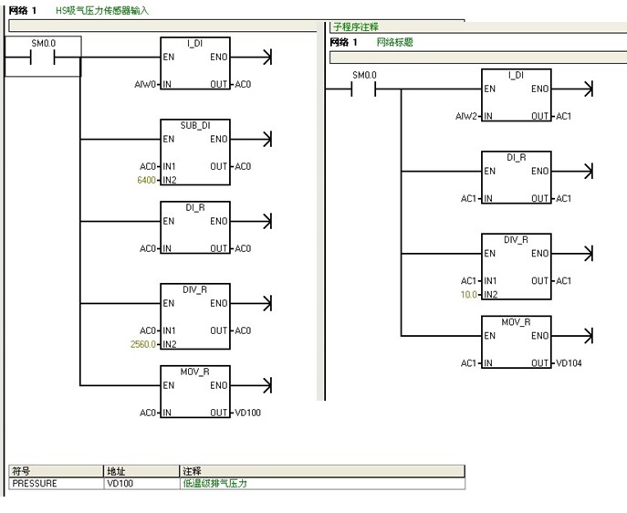

最近有个项目显示的温度与压力的数据比较多。想用到棒图这个控件。
为了做的更直观点用到了TeeChart这控件。想问下wincc 与TeeChart的数据是怎么链接的》??
哪位高手帮忙解下!感激。。。。。
