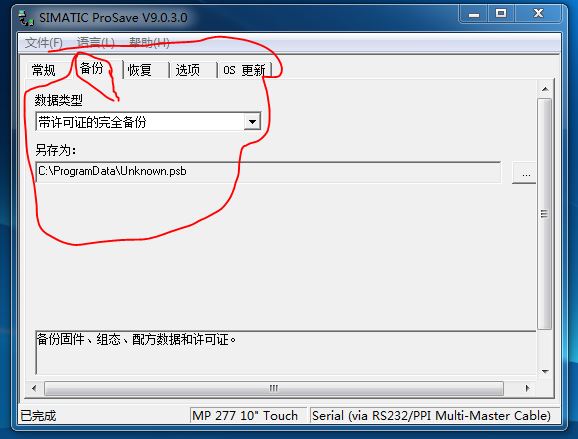

楼主可以用上面的工具进行项目备份,出现问题可以再使用这个工具进行还原。
