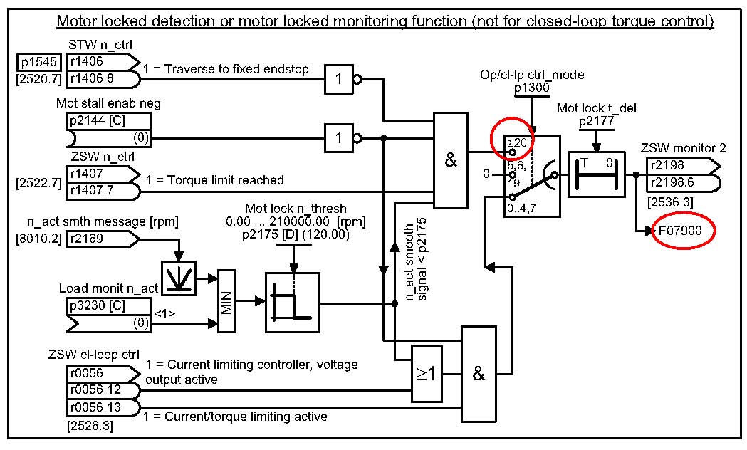

CU250S-2堵转故障F7900的问题
kdrjl
版主 西门子1847工业学习平台
    37292
    455
    1486
注册时间:2003-06-06
2066
2015-04-19 20:44:41
这是CU250S-2的F7900故障相关功能图。它是堵转故障。我的问题是,这个故障能被屏蔽吗?
