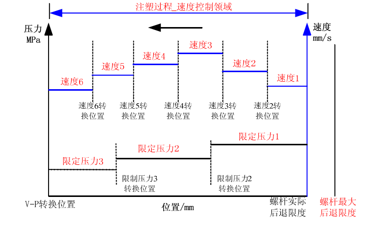

过程如下图所示:
现在的问题是,位置/速度/扭矩模式 三者之间需要切换,如何实现?
因为压力变化比较快,扭矩环的响应如何?如何设置?
