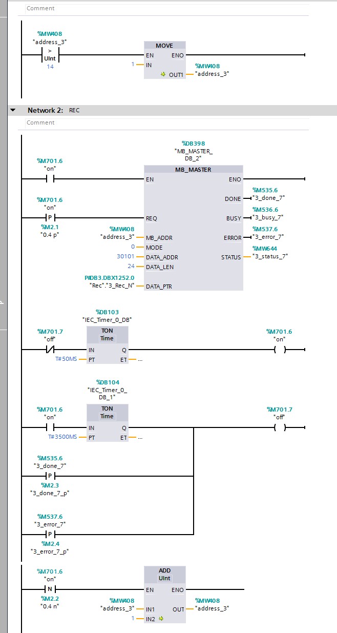

回复:S7-1200与仪表 modbus通信死掉???
sunny999
    1775
    35
注册时间:2008-10-22
发布于 2015-04-21 14:19:14
如附件,如此简单的调用MB_MASTER程序,还可能怀疑和程序有关吗?
请斑竹给看看,谢谢
