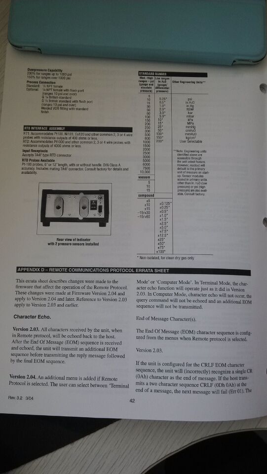

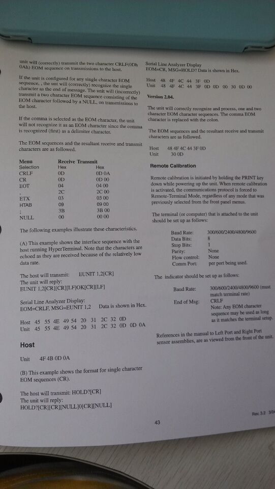

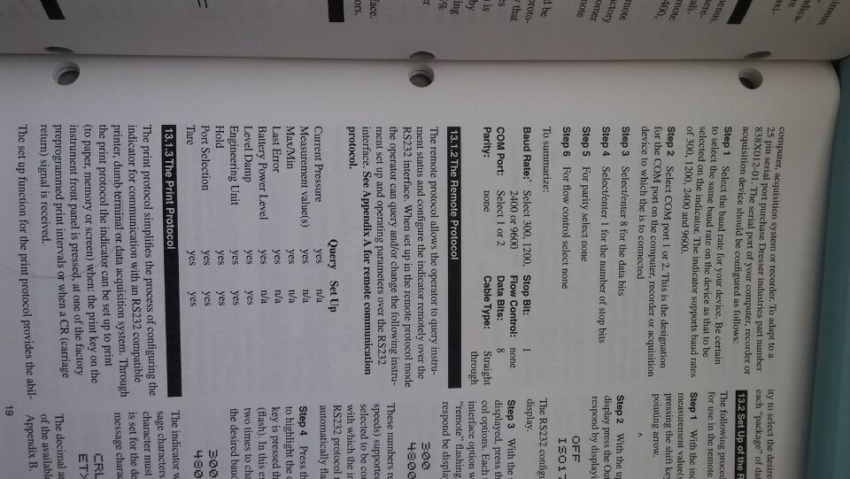

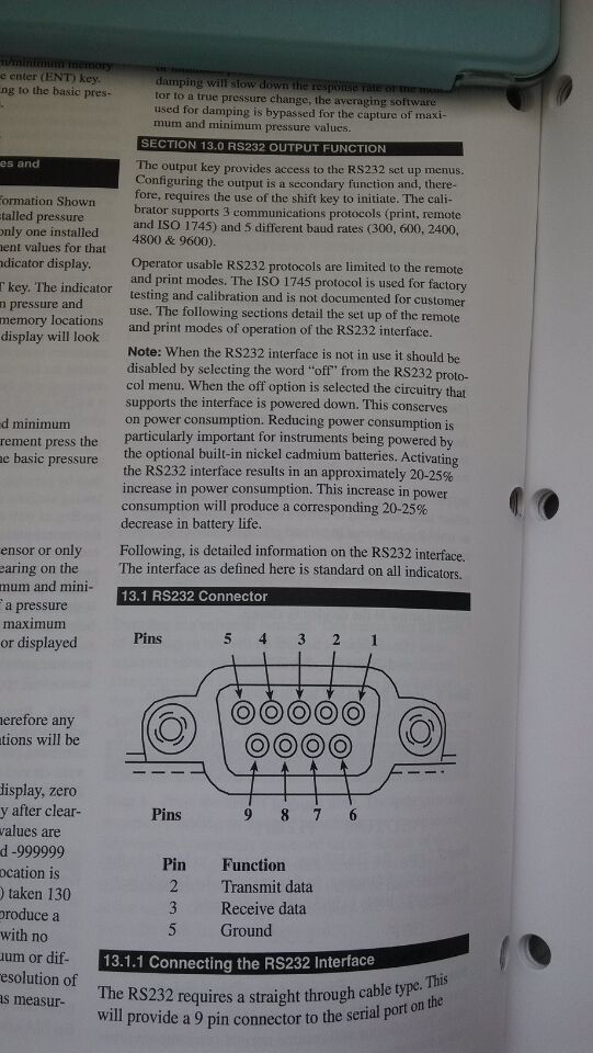

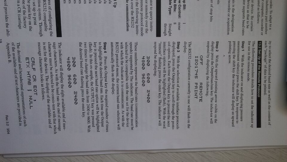

S7-300通过RS232通信模块采集到一个仪器的ASCII码的压力值 3个
需要几个通讯模块
