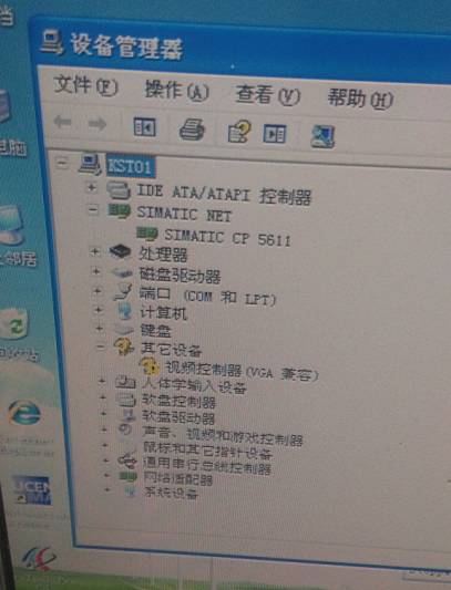

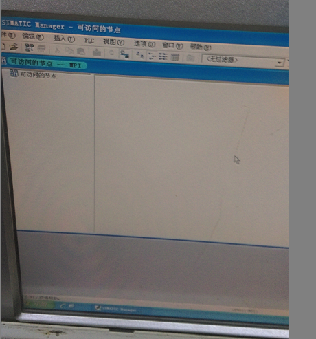

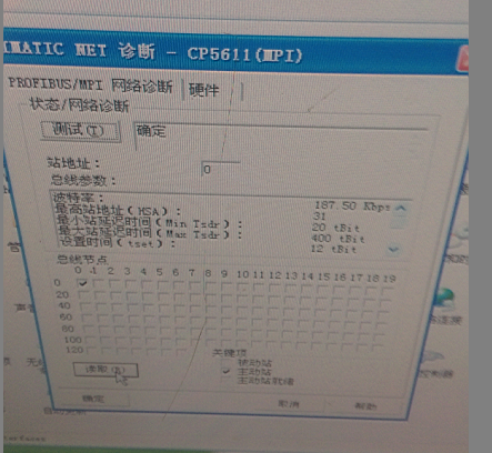

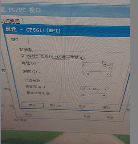

刚才下去按照上面老师说的把电脑重新搞了,把CP5611通过设备管理器卸载----关机重启-----运行Regedit---删除5611条目,然后重新安装CP5611,完成。后面的在控制面板中打开SetPG/PC接口,以及检测CP5611,图片跟先前没重装前一样。附图;
设备管理器,
设置PG/PC接口
属性
网络诊断
硬件诊断
点可访问节点画面
