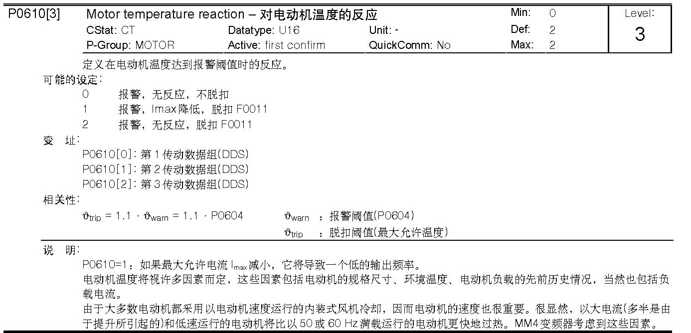

以下是引用kdrjl在2015-04-23 20:35:20的发言 >3楼
MM430的参数表里有这个参数呀。怎么会没有呢?是不是你的参数被过滤了?用笔记本电脑的DRIVE MONITORS看看如何?
你看的是P610电机的吧。报警是变频器的。没找到P614的。
