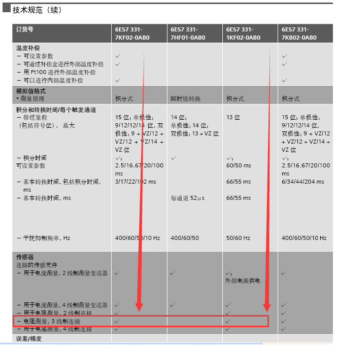

回复:3线制PT100线阻补偿模块

楼主:帮你查了一下331-1KF02-0AB0、7KF02,这两款模拟量输入模块都支持PT100的三线制接法(见贴图)。PT100三线制接法就是通过模块内部的电桥补偿模块至传感器之间的线路电阻。
