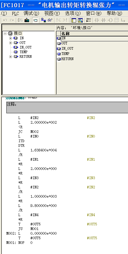

回复:菜鸟求老鸟指教,S7-400STL程序
新手多指教
    10
注册时间:2014-03-12
发布于 2015-04-24 15:54:45
4楼
这个是FC1017 电机输出转矩转换为张力。真没看懂INO-IN4是什么,不懂是怎么转换的,求指点啊。。不是棒材,是做钢卷的
