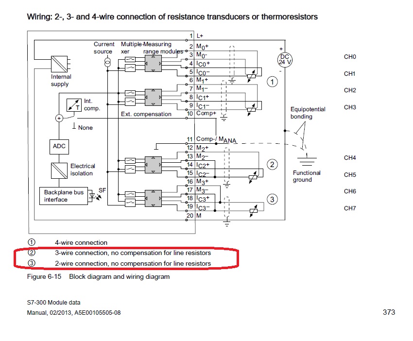

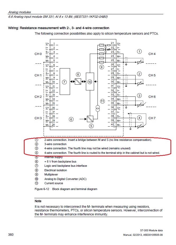

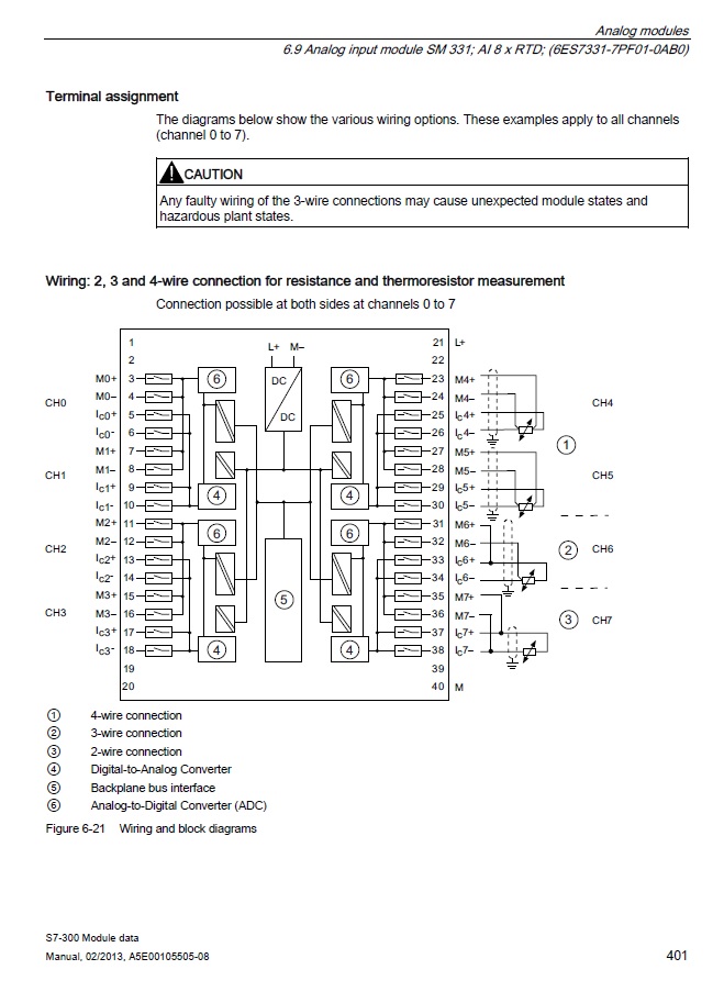

331-1KF
331-7KF
331-7PF01
2/3/4线制PT100,所有模块都支持,每个模块都有差别,要仔细研究手册,靠样本是不能解决问题的,明白吗?
