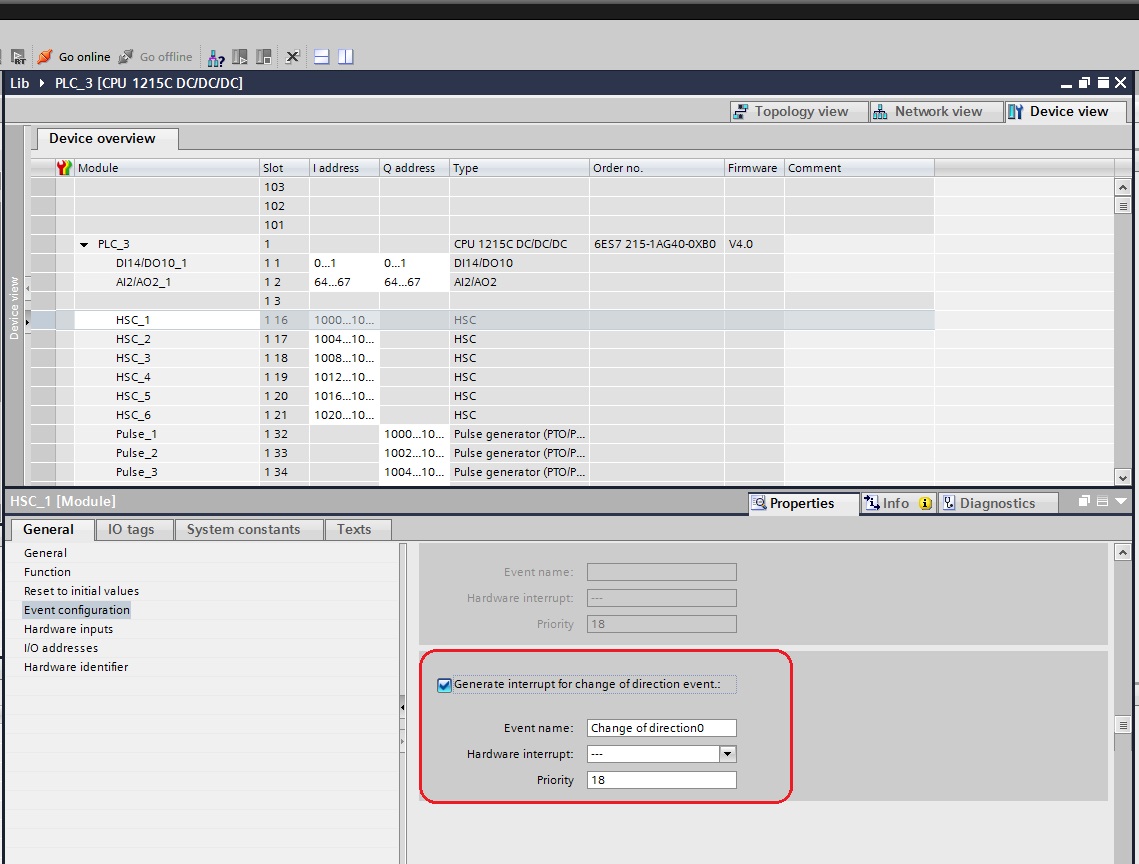

回复:1200 PLC 如何通过编码器判断电机旋转方向
Zane
版主 西门子1847工业学习平台
    21567
    408
    1516
注册时间:2003-06-06
发布于 2015-04-24 18:53:29
1. 选用A/B相编码器
2. 激活转向改变中断
