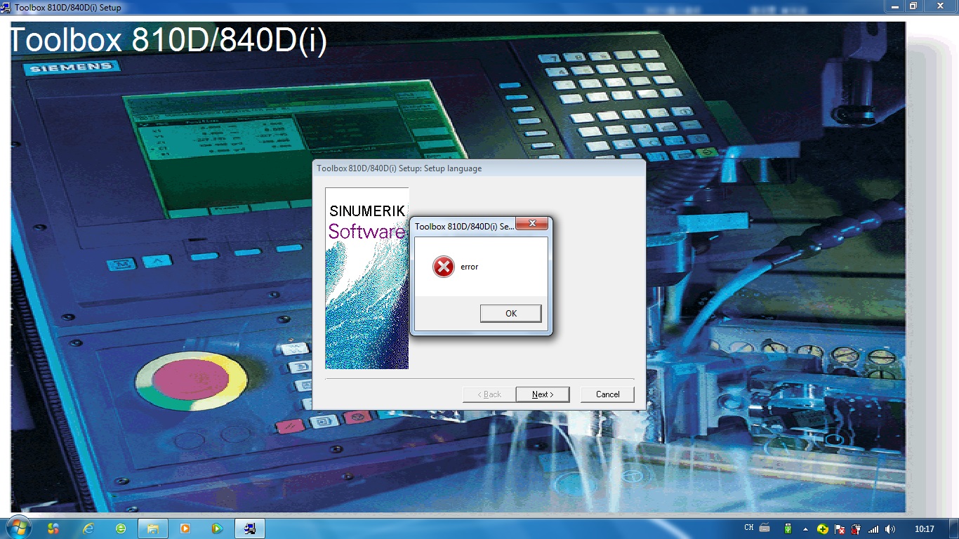

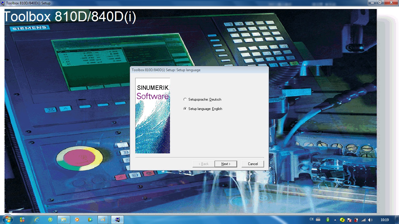

win7在安装toolbox时经常发生安装错误,如果是第一次安装安装,不要着急,点击确定按钮之后,系统会弹出一个对话框,接着点击“reinstall .......”就会重新安装程序,一般情况下都会安装成功。安装步骤见图片。
