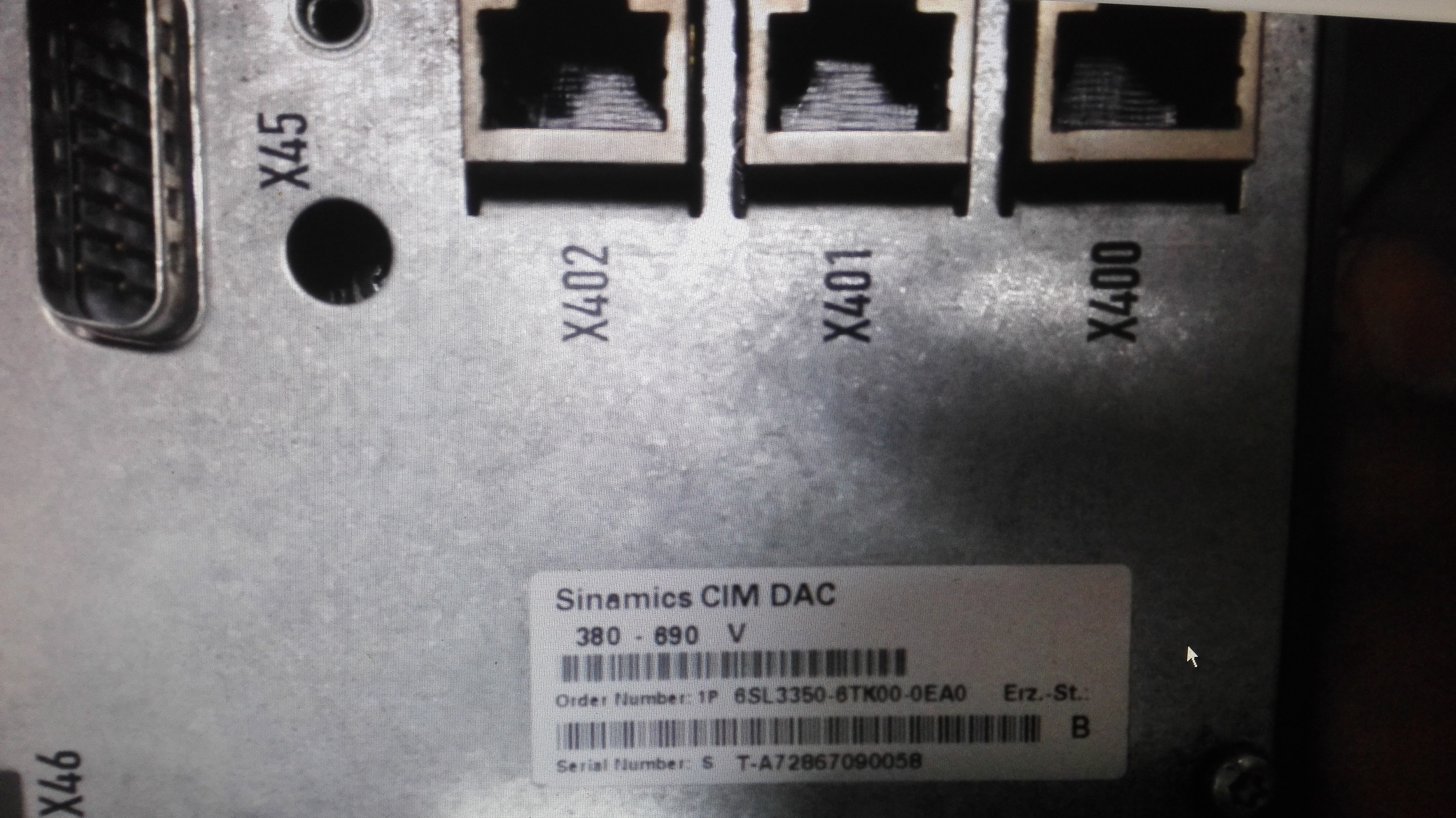

         我厂是生产不锈钢的冷轧退火酸洗线。故事的开头不太清楚,有个版本说的是线上某段运行不起来,设备上的大小驱动都无法动作,因生产紧急,单位的大小领导不管是生产的还是整备的,国内的还是国外的(生产顾问),和线上的同事都过来了解情况,楼主也是后去的。
     情急中,班长就让下属去强制整流单元启动,下属胆小,就没有执行起来。班长就只好亲自干了。强制后,整流单元就在身边爆掉了。目击者说当时他都傻掉了,爆炸的声音那么大真是余音绕梁,三日不绝于耳啊,短路造成的火球和声音让好多人都是四处逃窜,只恨爹娘少生了两条腿,有的人连安全帽都不要了,就夺门而逃啊,有的还就直接往远处滚呢,真像美国动作大片。
        设备严重损坏了,就立马把驱动总电源关了啊,然后多人齐心协力换整流单元,很赞的是换整流单元制备的小车和改造完成有加长杆的升降车也很给力!干起活来省了不少力,不过也因盘柜内的空间有限,消耗掉近1.5小时,安装的时候也差不多一个小时。驱动是换完了,可是谁也不敢上电了。都没有经验啊!然后,有的领导打西门子厂家的,有的打驱动维修的,有的打国外的,还有上网查询的,反正大家都忙的不亦乐乎,最后得出的结论:
1.就是必需要对整流单元进行预充电,如果预充电不良,还有可能导致多台变频器损坏。这是打电话别厂得出的经验。
2.把所带电机的绝缘和接地仔仔细细的再检查一遍。
行动的方向有了,就开始分批干活了。有的进行绝缘测试,有的检查接地,有的找动力电缆,有的找小变压器,比较搞笑的是:爬上爬下的接完线后,两边的人电缆颜色对应不起来,同一根一分为二的电缆,颜色深浅不一,接线也确认了半天。变故太多,最后领导决定邀请驱动维修厂家过来,带专业预充电工具来给驱动充电。漫长的等待厂家来过后,把坏的整流单元中拆出一块通信板,就是下面的板子,重新安装到新的备件上。然后就把专业的预充电神器接上驱动器,逐相充电近3个小时。下面是充电神器:然后送电设备运转正常,正常生产. 但是设备当时为什么运转不起来还是个谜?等待大家讨论解释下,还有整流器中的接口通讯模块是单独购买的吗?
