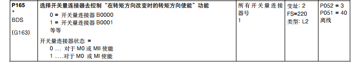

回复:关于反向电流限幅的设置问题
lxm650
    868
    109
    135
注册时间:2008-05-28
发布于 2015-04-26 10:37:03
3楼
F030故障还是要解决为好。临时屏蔽反组将P165=1即可,相当于整个反组任何时候都不起作用。
