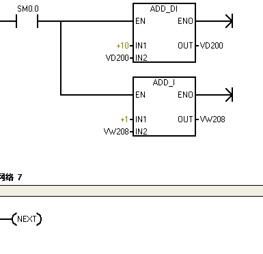

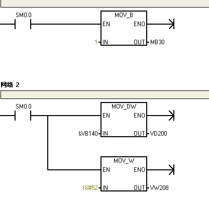

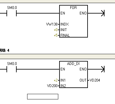

附件图片为具体的程序,只为参数下发的一个循环,现在起始下发地址为VW140,到最后一个参数VW190,把地址存入VD200作为间接寻址指针,下发参数的命令号vw140对应16#52为第一个,子程序中的参数*VD200对应的参数下发通道为VW10,vw208是命令号,对应的下发通道为vw8,vd204是镜像地址。
现在存在的问题是,这个程序是我从别的程序中的子程序拷贝过来的,在原程序中可以使用,命令号和参数都能正常下发,但是拷到我现在的程序中就不能正常下发参数了,VW8(命令号)显示10和20不停地跳,vw10(参数)显示的是2048(vd200的高位显示的数字),急求高手解答,谢谢!
