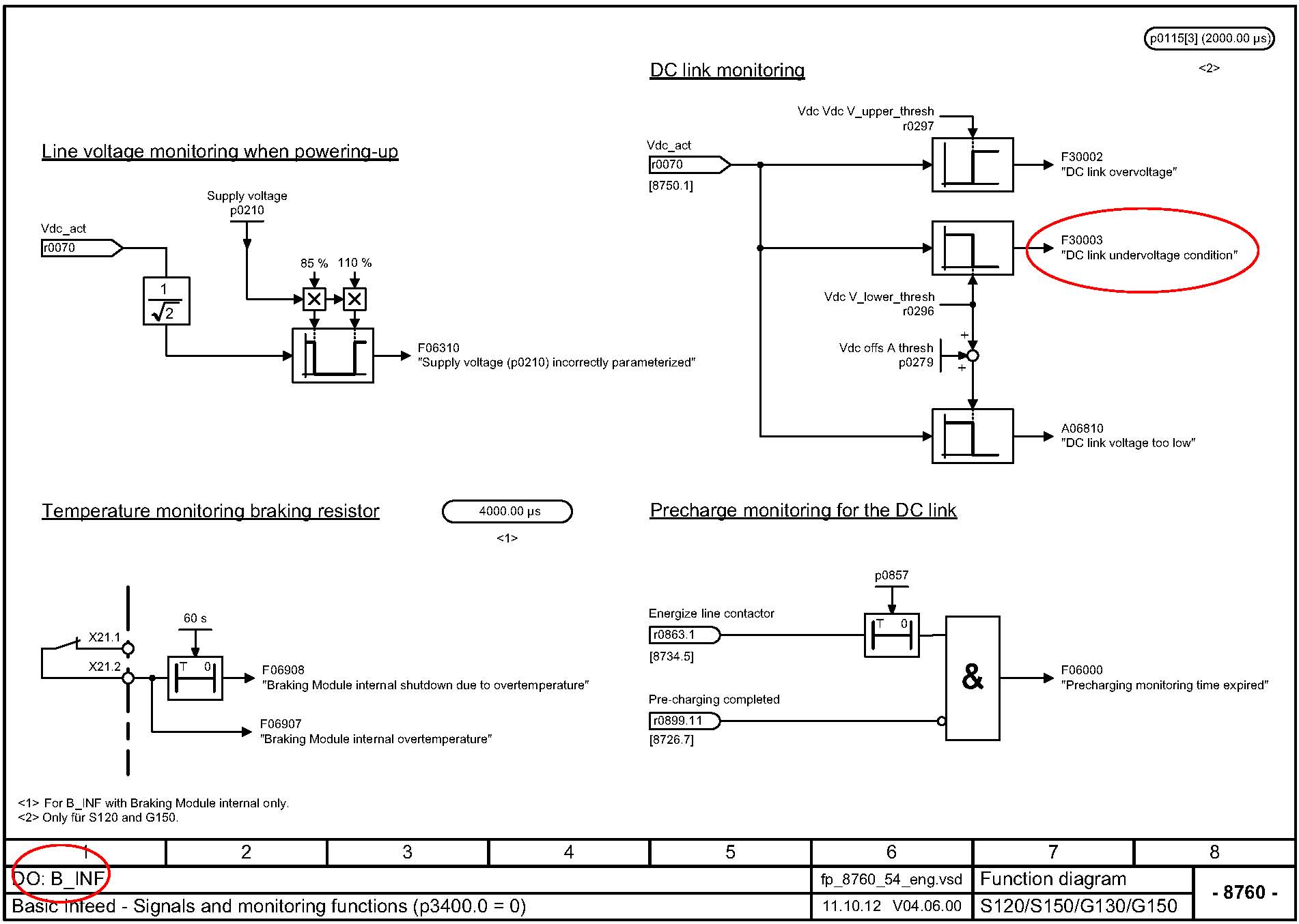

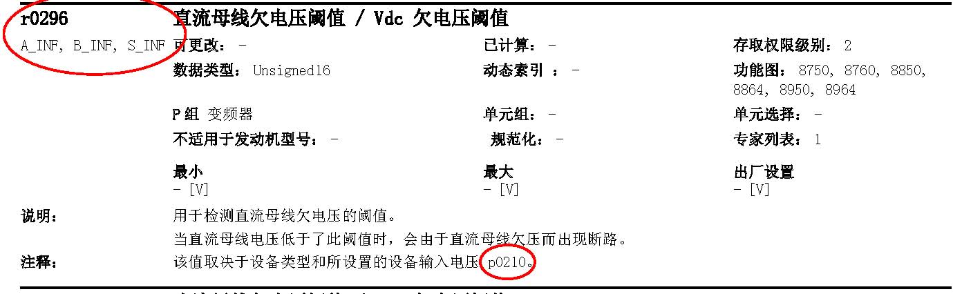

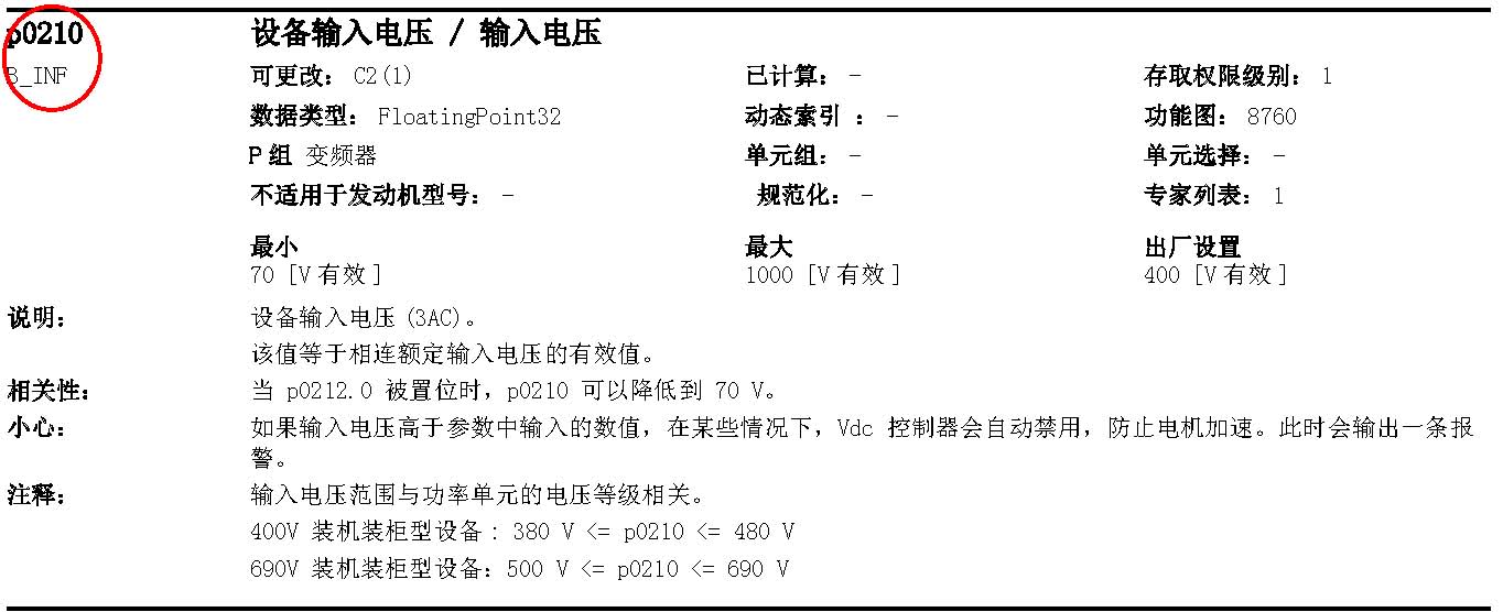

以下是引用xuzanle在2015-04-26 11:17:12的发言 >22楼:有没有办法,哪里参数改一下,在电网毫秒级下降 波动时,不让它其停车,
相关的参数不过如此了。自己看看是否管用呢?
