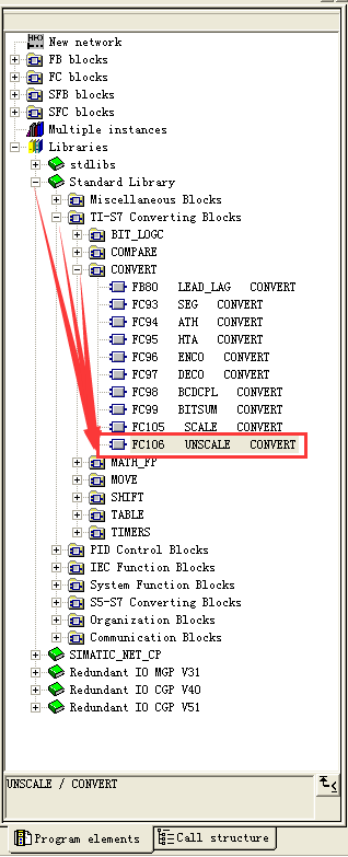

PQW赋值范围是:±27648,你上图对PQW直接赋值了!你调用的FC106是S5转S7的FC106,调错位置了。建议在这里调用:
用你上面事例说明一下:比如你WinCC写一个-100.0~100.0的浮点数到PLC的MD200,那么我们可以调用PLC库里面的标准转换程序FC106,让模拟量输出模块输出±10V的信号(模拟量PQW352通道硬件组态为±10V)。比如你输入100.0,模块输出﹢10V;输入50.0,模块输出﹢5V;输入0.0,模块输出0V;输入-50.0,模块输出﹣5V;输入-100.0,模块输出﹣10V;可参考下图:
