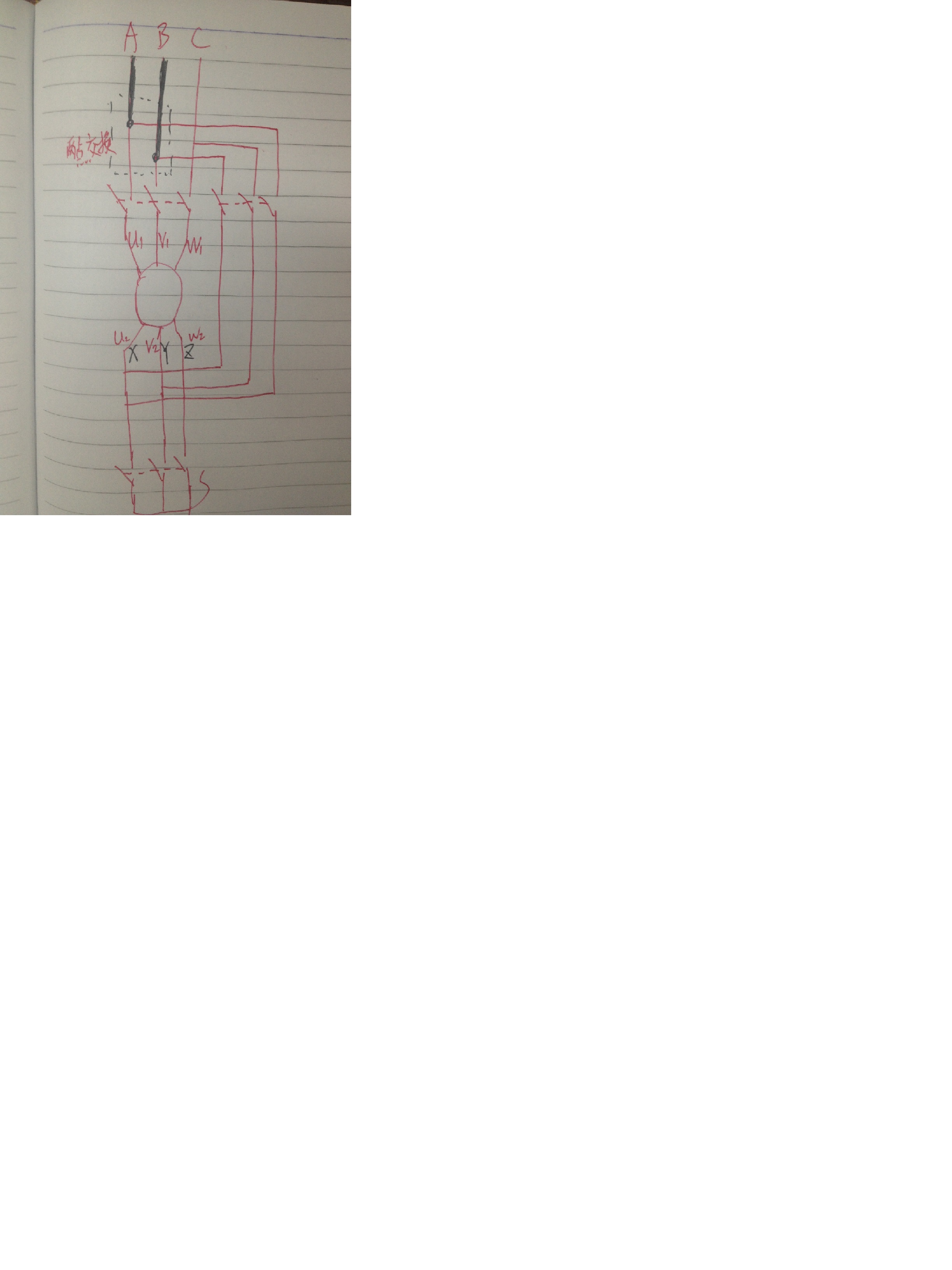

在红框区域倒线不行的,你只是想把反转变正转而已。在电源进线上面交换两相线就可以了
