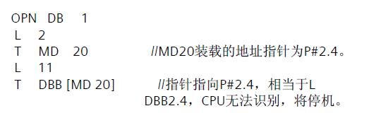

还有一个问题,图片如下:
,请问图片中是不是写错了,应该是L 20而不是L 2?也请大家帮忙确认下,感谢。
