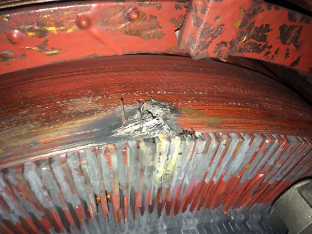

以下是引用老兵在2015-04-28 20:20:52的发言 >4楼:那你可以直接采购traco+power 公司的TMR-2412 模块啊,这个模块很便宜
恩 ,这个电源模块在济南3个电子市场都没找到,在淘宝上有卖的 但是要5个工作日先订货,
另外就是除了这个模块 是否还有其他电子元件损坏 不得而知 现在没条件做检测 所以还是想找相对专业的维修人员来做,
最近单位中频炉炼钢炉子换了,电炉功率增大了,但是相对应的10KV无功补偿滤波装置没有变,造成它那边起炉我这边压降很厉害,35KV 波动范围在30KV-39KV ,10kv波动在9.2KV --10.9KV 而且我这边的无功补偿因为谐波太强直接投不上
谐波比较大 会不会也因为电子器件 特别是电源模块的损坏
今天比较悲催的是,ABB刚修好,停了 两天的轧机开机运转,4#轧机刚转10分钟,直流电机又烧了,这特么的悲催!!
