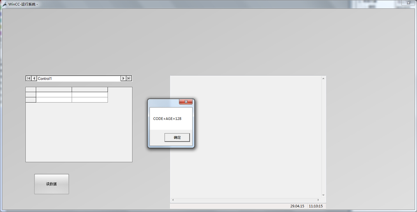

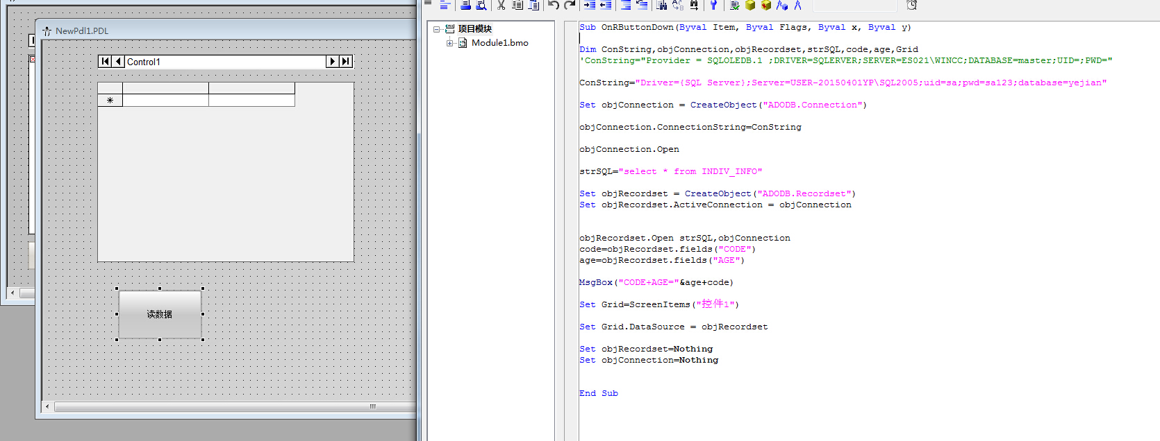

数据库连接成功了,数据库表我也不知道是不是连上了
但是还是加载不到表格控件上,除了Set Grid.DataSource = objRecordset
有没有别的方法把查询到的数据加载到表格控件
