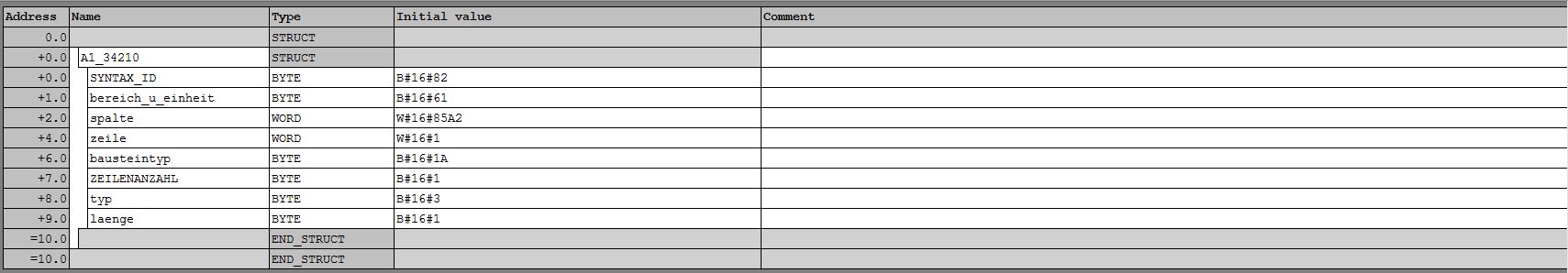

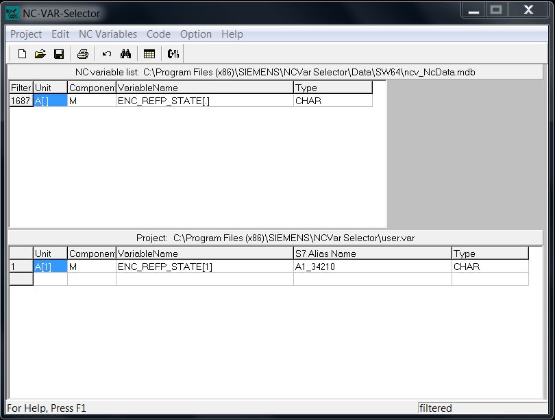

大家好,从网上看了一个NC-Var-Selector的用法介绍。试着选择了一个 A1轴的参数34210(如图),并生成了DB140,因为默认的DB120已经被占用了。
把DB140下载到PLC后,将其打开(如图)。
可惜没看懂是什么意思?34210不就应该是0,1或2吗?
谢谢。
SYNTAX_ID:语法ID
bereich_u_einheit:区域单元
spalte: 柱
zeile:线
bausteintyp:块类型
ZEILENANZAHL:线路数
Typ:类型
Laenge:长度
