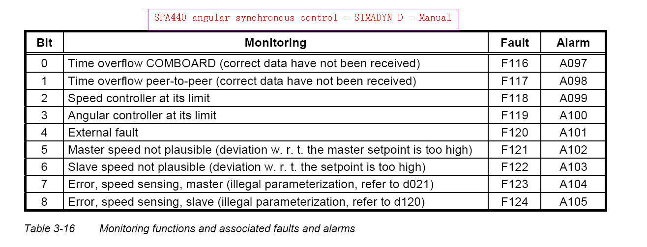

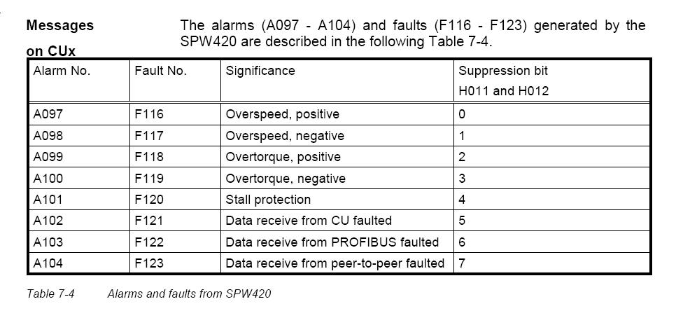

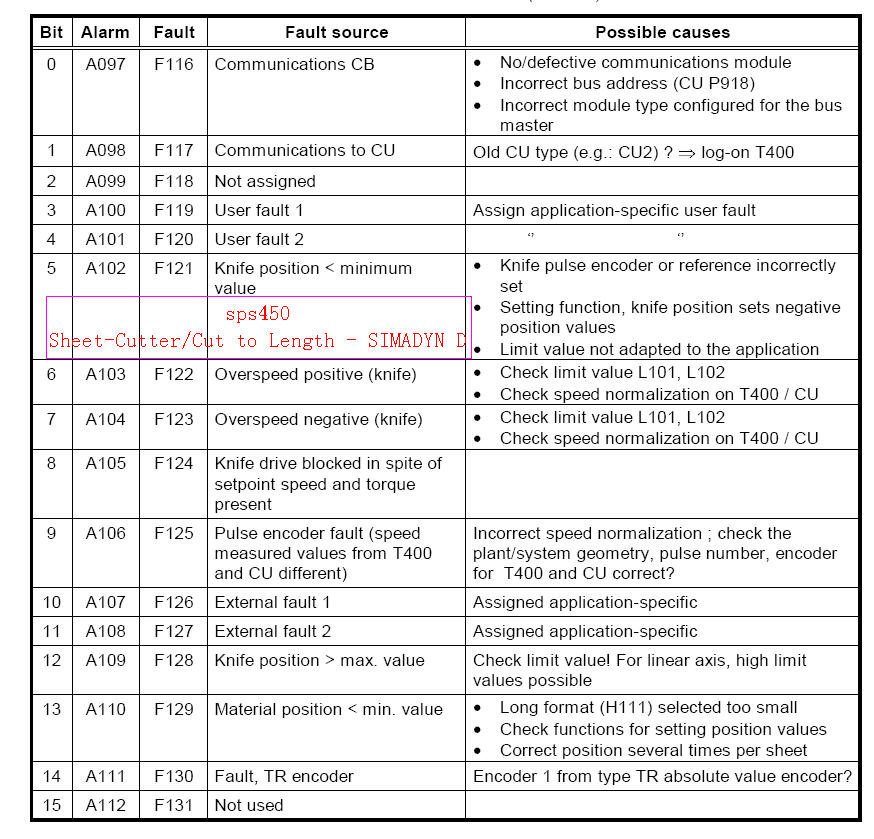

不知道你的问题解决了么,我今天找到点资料以图片形式发上来,供你参考。
