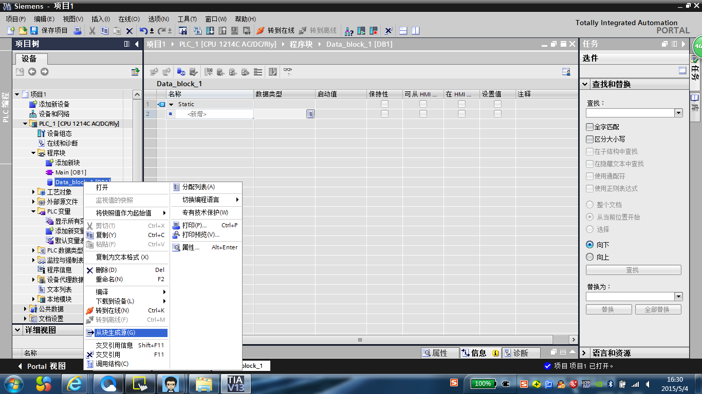

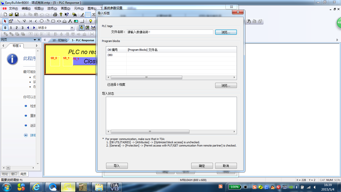

这两天我刚把V4.0与威纶通无法获取标签的问题解决了;
1、博图软件的HMI权限放开;
2、从博图软件的总变量里导出标签以及你所使用的全局块也导出来;
3、下载威纶通最新版本的EB8000软件,里面自带了1500的驱动把原来的1200驱动换成1500驱动;
4、导入标签;
-标签选择导出的总变量;
-DB块选择你导出的DB块,用几个导几个(注意导入的编号与PLC中不匹配自己改一下在导入就OK了);
